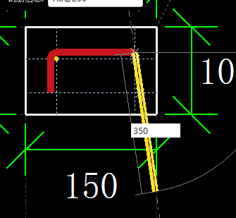

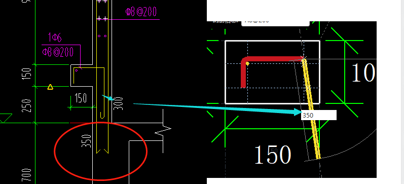

小平頭 2021-10-28 17:22:13 | 陜西省 土建 | 915查看 4回答

改300就對了

可以咨詢結構設計人員。

可以這么來 自定義線 或者現在新版本也很方便 壓頂編輯也可以做到

這種鋼筋,下彎是300的。
