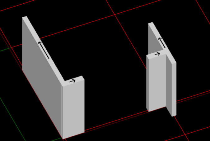

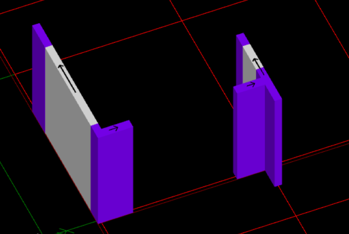

  • 這樣設置對嗎?
    廣聯達服務新干線
  • 對的
    2020-08-01 17:11:39
  • 剪力墻有覆蓋暗柱布置就是正確的。
    2020-08-01 17:12:03
  • 你好,沒有問題,剪力墻滿布暗柱即可。(這個就是正確的做法,暗柱只是剪力墻的鋼筋加強部位,從現在的清單及定額來說,暗柱不是個獨立的構件的。)
