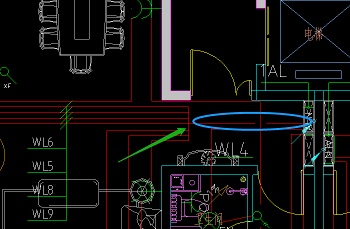

  • 請問各位老師,電氣配管中的問題,如圖
    圖中箭頭處一根管分成了7根,請問在分開之前也就是圈起來的那一段管道是一根管穿了后面七根管道的電線還是就走了七根管道但是圖紙沒有畫出來?配管
    不是分出 7根,是一開始就是7根
    2021-10-28 11:19:58
  • 圈起來的部分1根CAD線代表多個回路。
    2021-10-28 11:17:40
