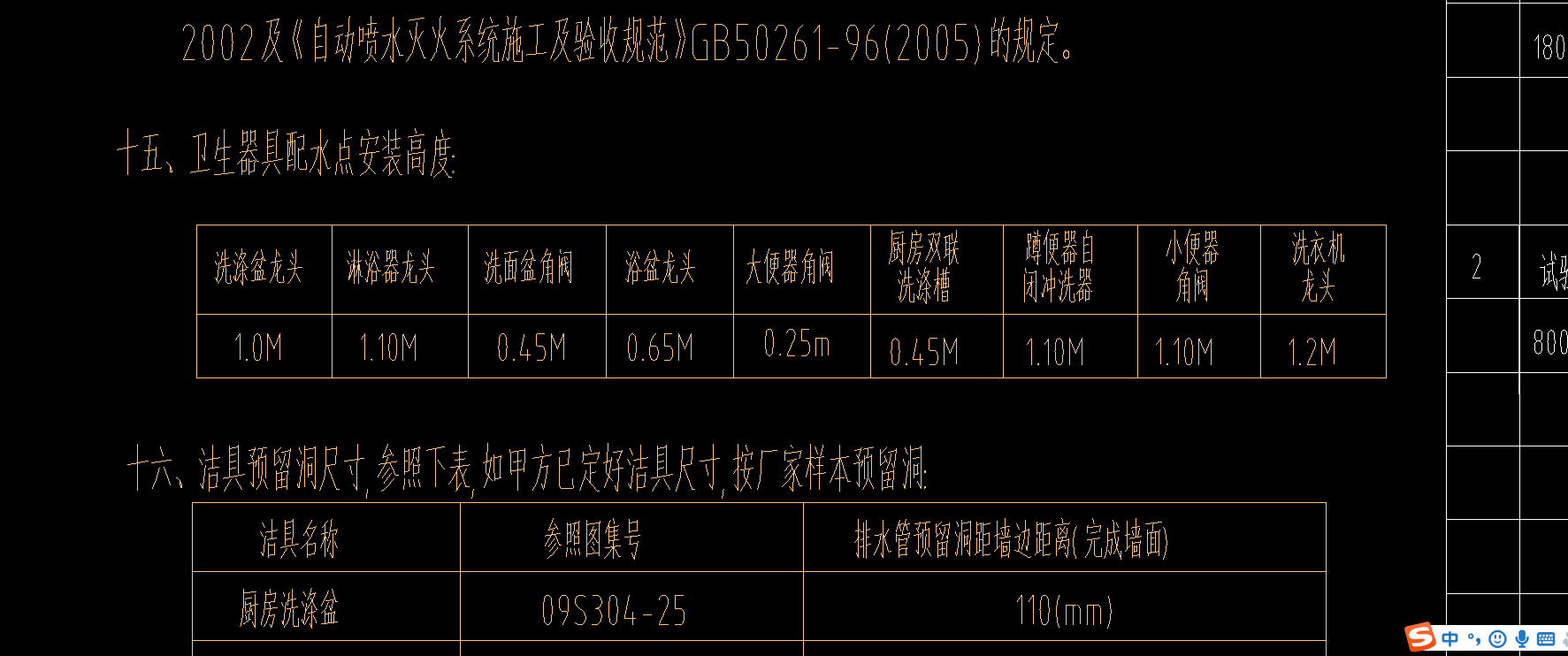

你說好不好 2021-10-26 09:09:33 | 江蘇省 安裝 | 632查看 2回答
陳工 鉆石專家
答題: 202282 被贊: 47651
一般是指離地面高度。
2021-10-26 09:19:59
張年春 黃金專家
答題: 51741 被贊: 54064
距離地面的高度
2021-10-26 09:28:44
請問大便器的離地高度是150,那我給水立管高度,按150算梁底,
那排水管高度怎么確定?層底高度?150嗎?就是給水和排水在同一個高度嗎
請問一下,這邊的立管高度是給0.8還是層高-0.8
請問,這里的頂地和頂下±標高是什么意思,是距地安裝高度嗎
2023-05-05 14:49:28 補充如果是指距地安裝高度,頂下300是指距離下方地面300嗎如果是為什么要使用±符號頂地±300又是什么意思,地插高度總不能是埋在-0.3的位置吧
請問一下,這個是對給立管高度有什么影響嗎
請問我圈起來的是立管還是雨水斗自帶的高度?雨水斗在GQI里怎么繪制?
