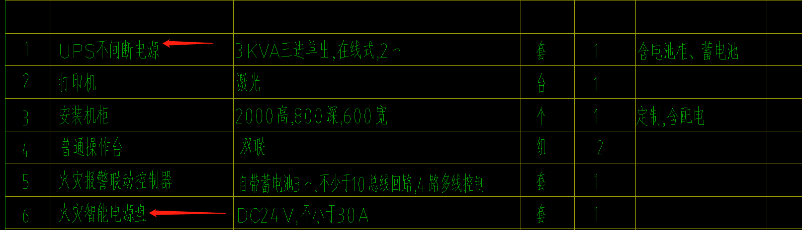

請問表格中UPS不間斷電源和火災智能電源盤是指同一個東西嗎,是否重復了?

肯定不是同一個,火警是DC,直流電

不是

不是一個東西,不重復
