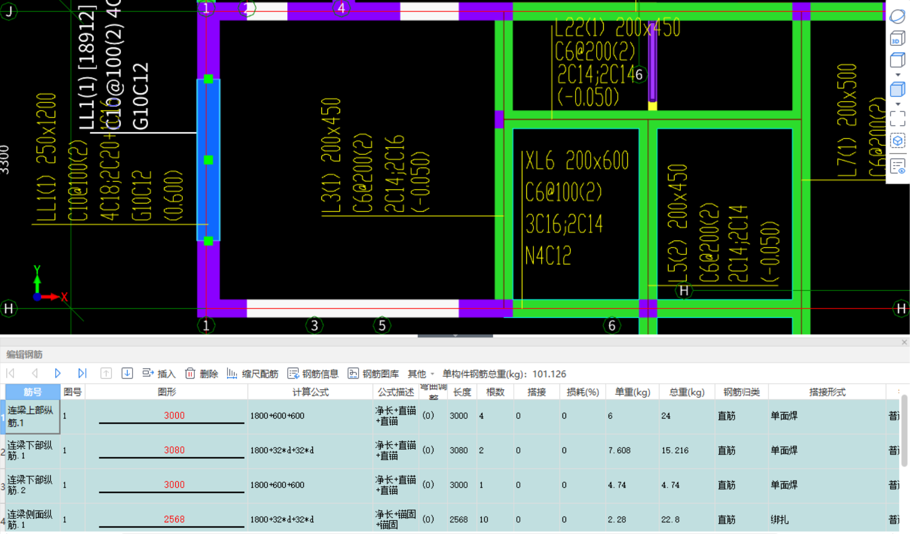

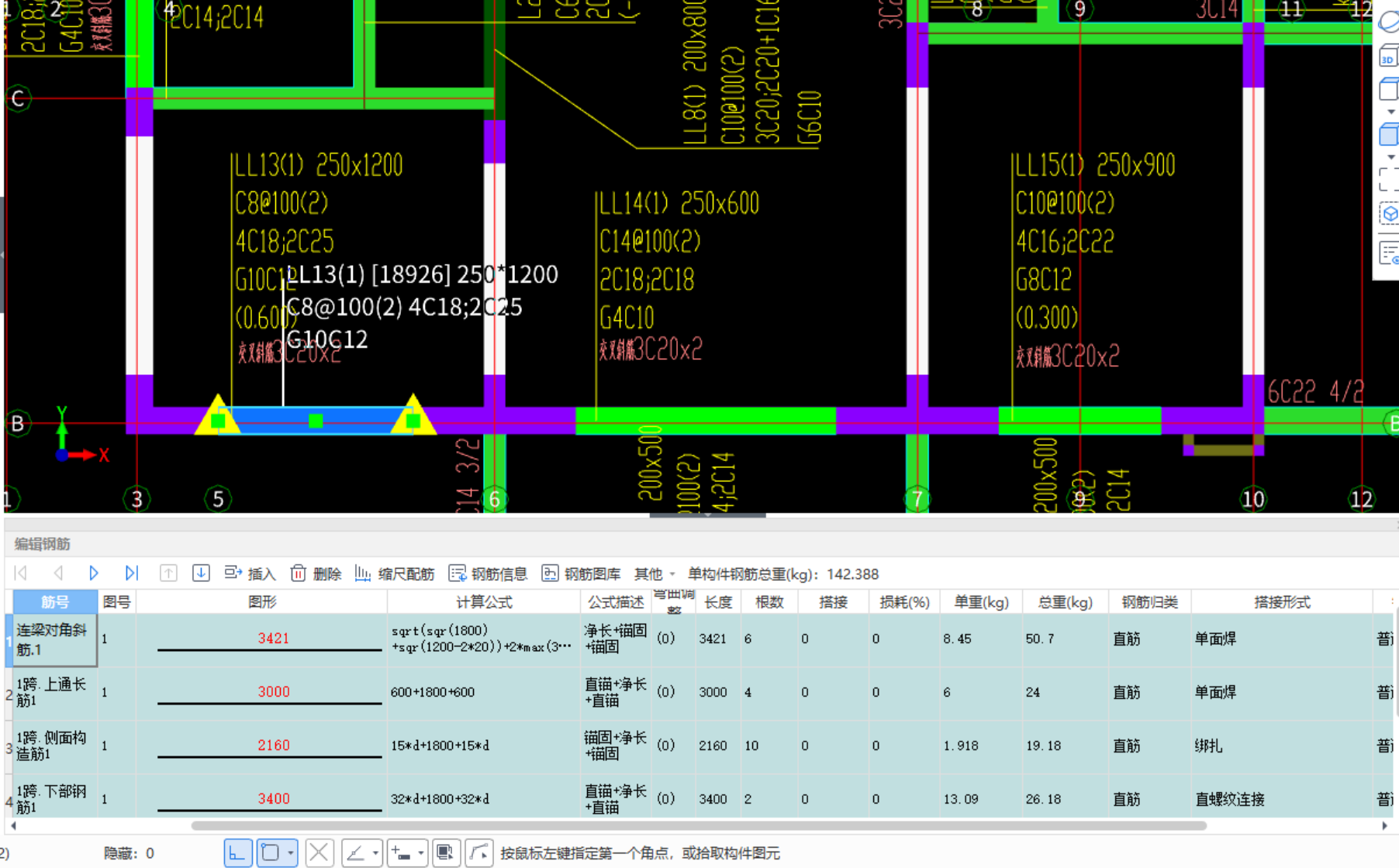

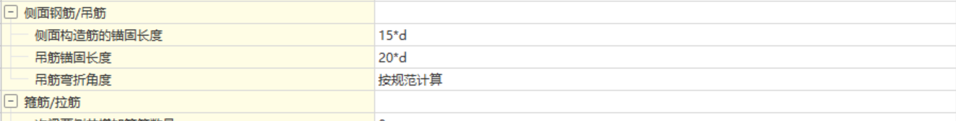

這是重提梁跨后的錨固長度是15*d,不重提梁跨的話是32*d,這個應該怎么處理
2021-10-22 15:41:23 補充
抗震等級是二級,C45的砼

連梁沒有梁跨概念。
2021-10-22 15:40:11
我是云南的!GTJ2018中連梁到底需不需要重提梁跨??請大神專家指點!
我在GTJ2018中繪制連梁后,連梁有側面抗扭鋼筋,沒有提梁跨之前和提了梁跨之后鋼筋量差別很大!不知道該怎么辦!連梁需要重提梁跨嗎???
