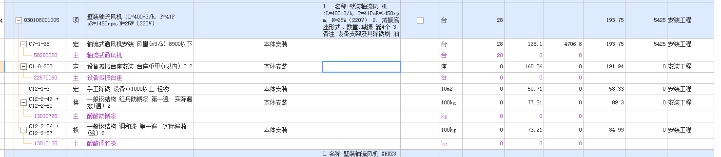

  • 老師們,這樣套對嗎 為什么套完定額下面主材沒有工程量?
    定額
全部回答 (5) 首答僅用{{minutesHtml}}
    清單單位和定額單位不同,軟件不會自動匹配工程量,需要手工輸入工程量的
    2021-10-21 10:19:37
  • 定額 子目就沒有工程量,主材怎么能有工程量
    首次提交 2021-10-21 10:19:38  最近修改2021-10-21 10:20:27 (修改過1次)
  • 子目工程量沒有輸入數(shù)量。
    2021-10-21 10:20:06
  • 定額工程量輸入后,主材工程量自動生成
    2021-10-21 10:22:11
  • 定額正確
    2021-10-21 10:26:04
