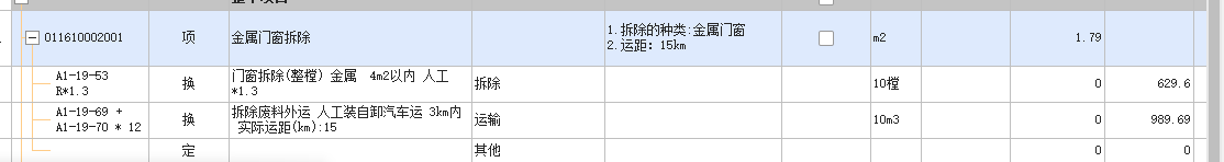

  • 為什么套的定額沒有工程量
    定額

  • 選擇工程量代碼了沒有呢
    2022-06-01 15:47:52
  • 工程量
    單位不一致,沒法用清單量,需要換算
    2022-06-01 15:48:43
  • 因為定額單位與清單單位不一致,需要自己手動輸入。
    2022-06-01 15:48:47
  • 是不是先套的定額,后輸入的清單量?重新輸入就行了。
    2022-06-01 15:49:22
  • 單位不一樣,所以廣聯達不會生成定額工程量
    只有定額單位與清單單位相同,或是擴大單位關系時,才會自動生成
    2022-06-07 15:38:08
  • 清單與定額單位不一致,軟件是無法自動代入清單工程量的,需要在套定額的時候把單位選擇一致,或者手動輸入換算后的工程量
    2022-06-09 14:20:25
  • 定額子目單位不一致是沒有工程量的,要自己換算
    2022-06-09 17:31:39
  • 清單和選取定額的單位不一樣,需要將清單里的單位換算成定額的單位才可以。
    2022-06-13 10:11:55
  • 清單項目跟定額子目單位不一致,無法自動生成工程量,清單單位為平方米,定額單位為樘,將門拆除下面的工程量改為1,外運改為0.1就可以了。
    2022-06-13 12:43:20
  • 只要是計量單位與清單工程量單位不同的定額項就不會有工程量,需要自己手動轉換添加,其實這種設置挺好的,萬一直接出來了,你沒有轉換,那不就錯了么
    2022-06-15 15:47:29
  • 單位不一致,需要各輸各的工程量。
    2022-06-15 16:57:41
  • 雙擊1.79下面的 兩個0  0  就會出現選項  選擇 QDL 這個代碼就行
    2022-06-16 11:14:22
