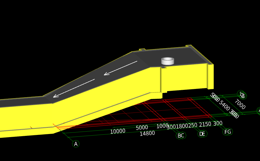

    老師好,如圖,地下室的板為斜板,筏板為斜筏板,布置土方后,需要布置房間或者房心回填來(lái)扣除室內(nèi),但是這兩個(gè)都無(wú)法三點(diǎn)變斜,用灰土回填可以沿著斜筏板布置,但是頂標(biāo)高還是一個(gè),沒(méi)辦法隨著斜板走
    請(qǐng)問(wèn)有什么辦法嗎?謝謝!斜筏板

  • 只要是形成封閉的空間(房間),軟件是識(shí)別扣減 的
