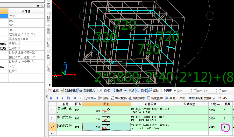

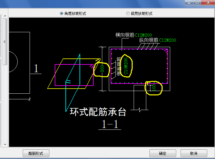

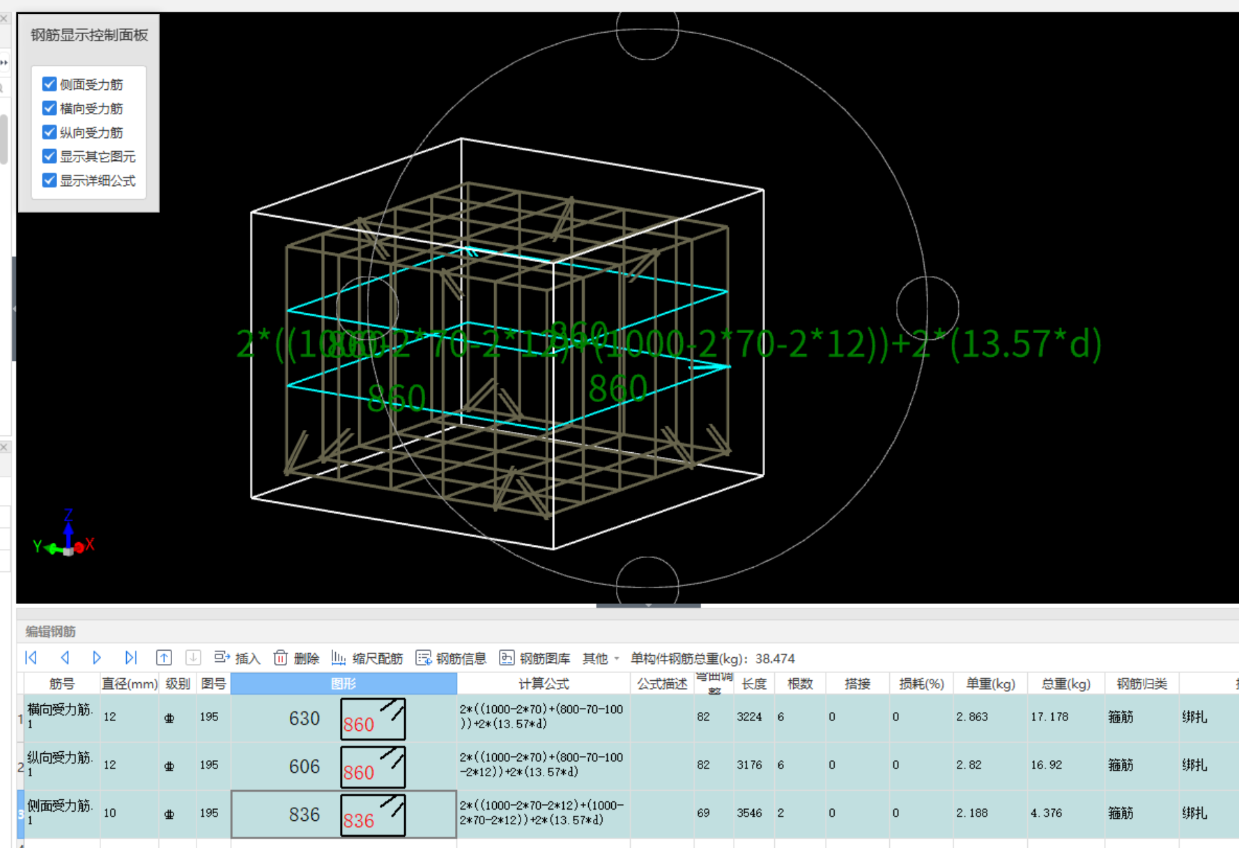

    承臺高800,上下保護層厚度分別為70,100。側(cè)面箍筋信息為c10@200,手算側(cè)面箍筋鋼筋數(shù)量為(800-70-100)/200向上取整為4根,為什么軟件只算了兩根呢?請各位前輩幫忙解答,感謝
    手算
  • 計算為3擋,上下以引誘鋼筋了,所以只需要中間的兩根
    2021-10-16 09:48:53
  • 一般是(高-保護層*兩邊)/間距(四舍五入)-1
    2021-10-16 09:49:31
  • 剛試畫是3根【樁頂上底筋是100,建議查看看看】保護層答疑解惑
