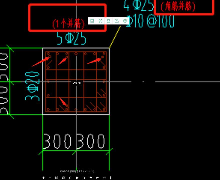

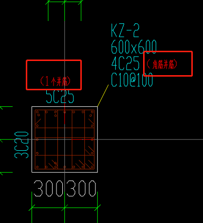

  • 請問紅色標注的如何在廣聯達繪圖中設置?

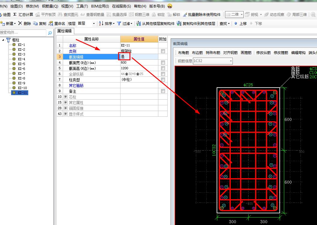

    步驟一:點開柱【屬性列表】下面的【截面編輯】。

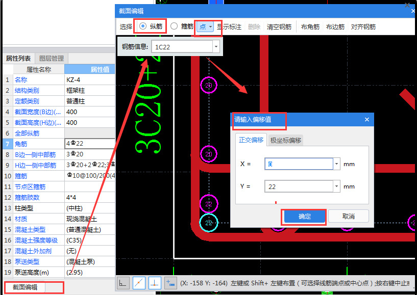

    步驟二:選擇里面的“縱筋”和“點”功能。如圖:
    標注
    步驟三:鼠標左鍵放到可以捕捉到點的位置,再按鍵盤上的Shift鍵不放,點一下鼠標左鍵彈出輸入偏移值彈框,輸入偏移距離布置即可。如圖:

  • 截面編輯中編輯輸入鋼筋
    2021-10-15 17:03:42
  • 并筋就是在他旁邊在加一根,編輯截面加上就行了廣聯達服務新干線
    2021-10-15 17:03:55
  • 要在截面編輯中特殊布筋中點式布筋處理的
