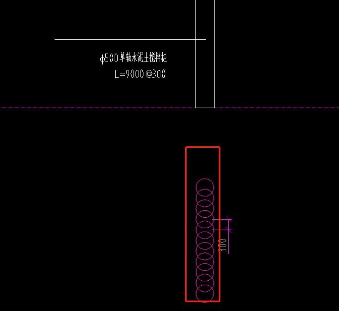

請問樁間土怎么計算?
1、關于樁間土,云南2013房建定額只說明了要扣除樁徑≥600mm的樁頭體積,但是沒有說明樁間土的具體算法。還請問各位前輩能指出樁間土的具體算法? 2、現有圖紙說明如下:室外標高為-0.05m,圖紙已說明超灌高度不小于500mm,樁承臺設計頂標高為-6.4m,承臺高1m,樁頭伸入樁承臺0.1米,且樁承臺墊層厚為0.1m,請問大開挖土方是不是從-0.05米算至-6.8m為大開挖土方,從-6.8m算至-7.5m為樁間土???
