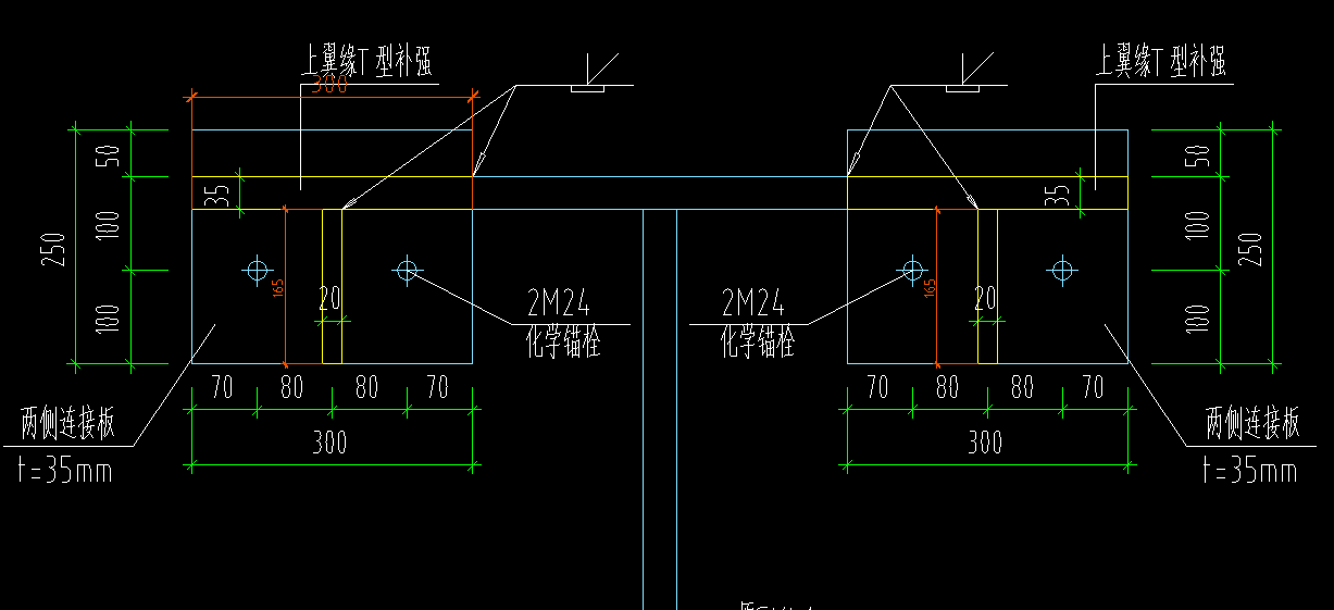

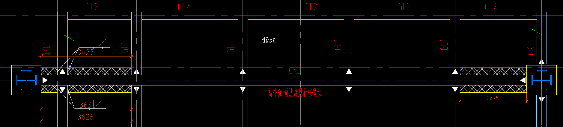

如下圖,鋼梁上部補強做法工程量已算出,按照鋼板計算重量,綜合單價如何計算
小的大牛 黃金專家
答題: 52514 被贊: 14871
你好,你這個如果知識單獨做的補強部位,而不是和鋼梁構件一起做的話,那么可以套取“鋼梁或者零星鐵件”的定額子目都可以。(從制作、運輸、安裝、油漆都是可以套取的。)
