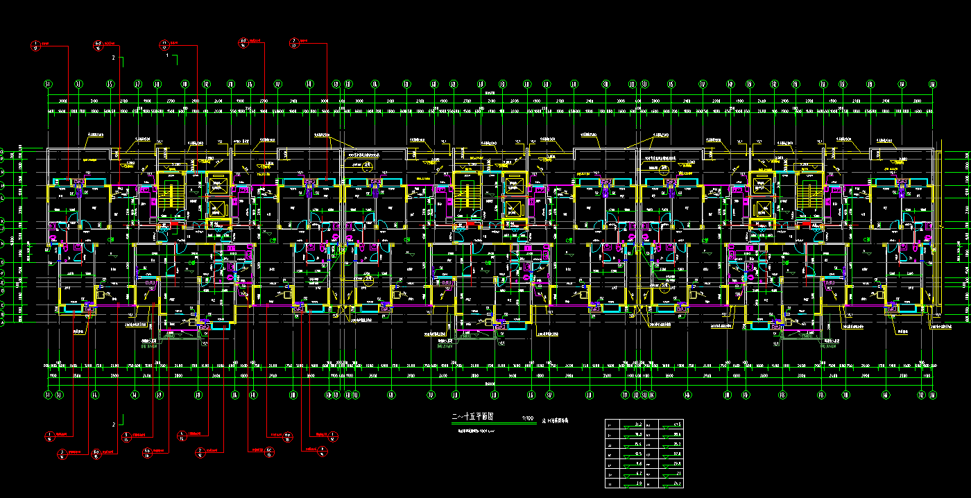

  • 3棟樓是一樣的,左邊是中間的復(fù)制,右邊是中間的鏡像,現(xiàn)已畫好中間一棟,另外2棟咋
    3棟樓是一樣的,左邊是中間的復(fù)制,右邊是中間的鏡像,現(xiàn)已畫好中間一棟,另外2棟咋弄比較合適呢?
