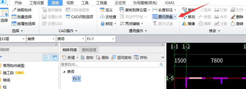

  • 使用構(gòu)件存檔和構(gòu)件提取功能處理

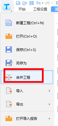

  • 可以復(fù)制文件,然后合并。

  • 下部
    需要什么合并什么
