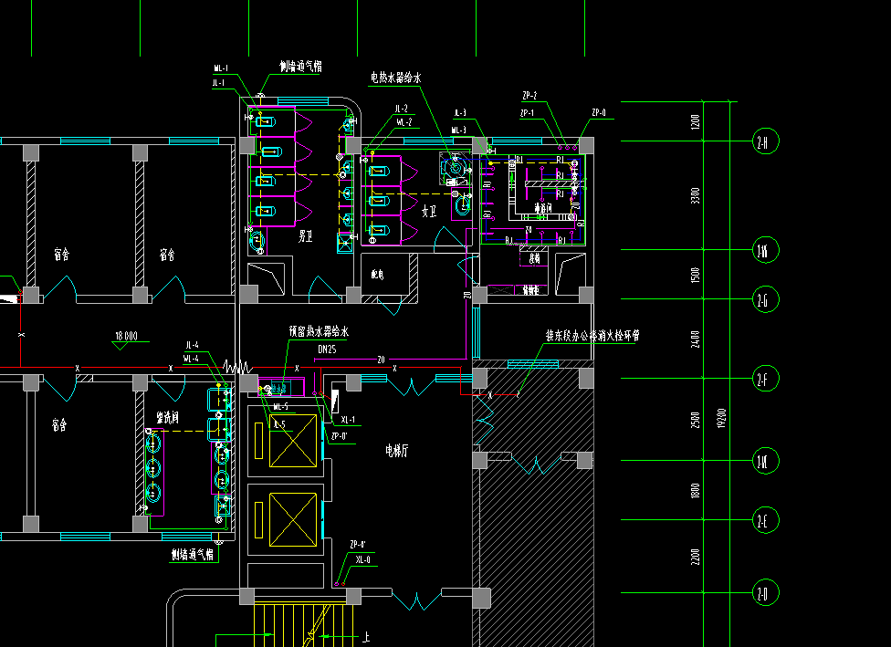

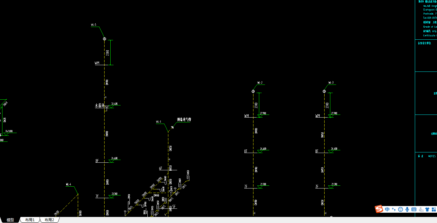

圖一排水立管都在豎井內,圖二給水管道需要結合給水管道系統圖看,一般給水管道豎向通長的都在豎井內,其余各層立管基本在吊頂內轉橫向分支,要看系統圖才能確定

不是在管井內

系統圖中給水立管上的閥門和平面圖上的閥門是同一個位置的閥門么?
系統圖中給水立管上的閥門和平面圖上的閥門是同一個位置的閥門么?問題補充:但是系統圖上的實在立管上,平面圖的實在橫管上啊?
圖一系統圖上圈的是排水管嗎?是立管嗎?有給水排水系統圖和平面圖對比
圖中說的是所有平面管都是吊頂內,還是只有系統圖圈出來32的管才是吊頂內

給水管的主干管是只有平面圖的水平管是嗎,圖中的粉色線立管算嗎
