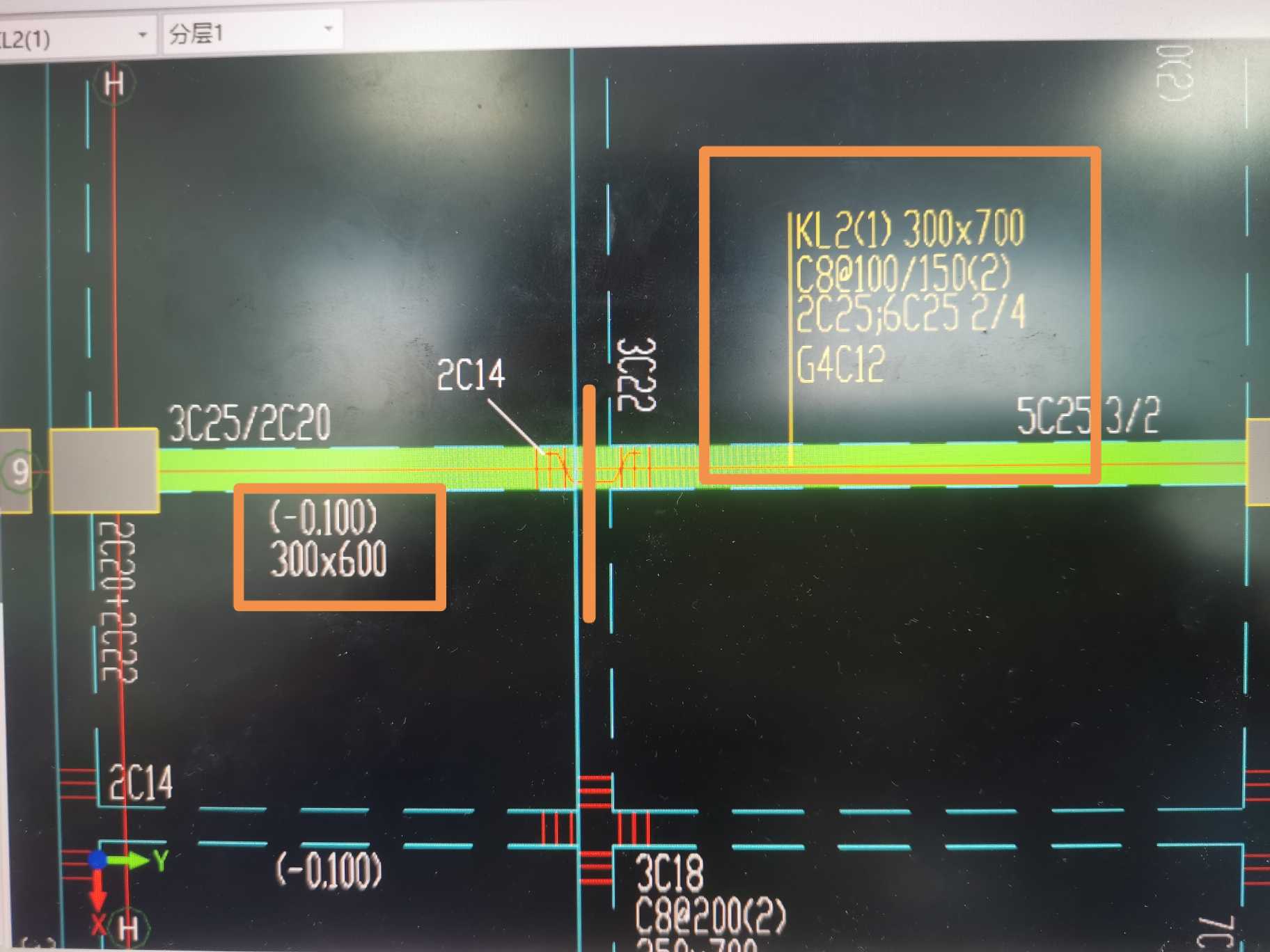

如圖所示,KL2是一跨的,左邊框框中(-0.100) 300x600,是要把這一跨打斷然后再調整嗎?
紅梅傲雪 鉑金專家
答題: 183707 被贊: 53918
打斷
原位標注調整好以后,再合并
保留各段屬性

是的,打斷梁,設置不同的尺寸,然后合并梁。
