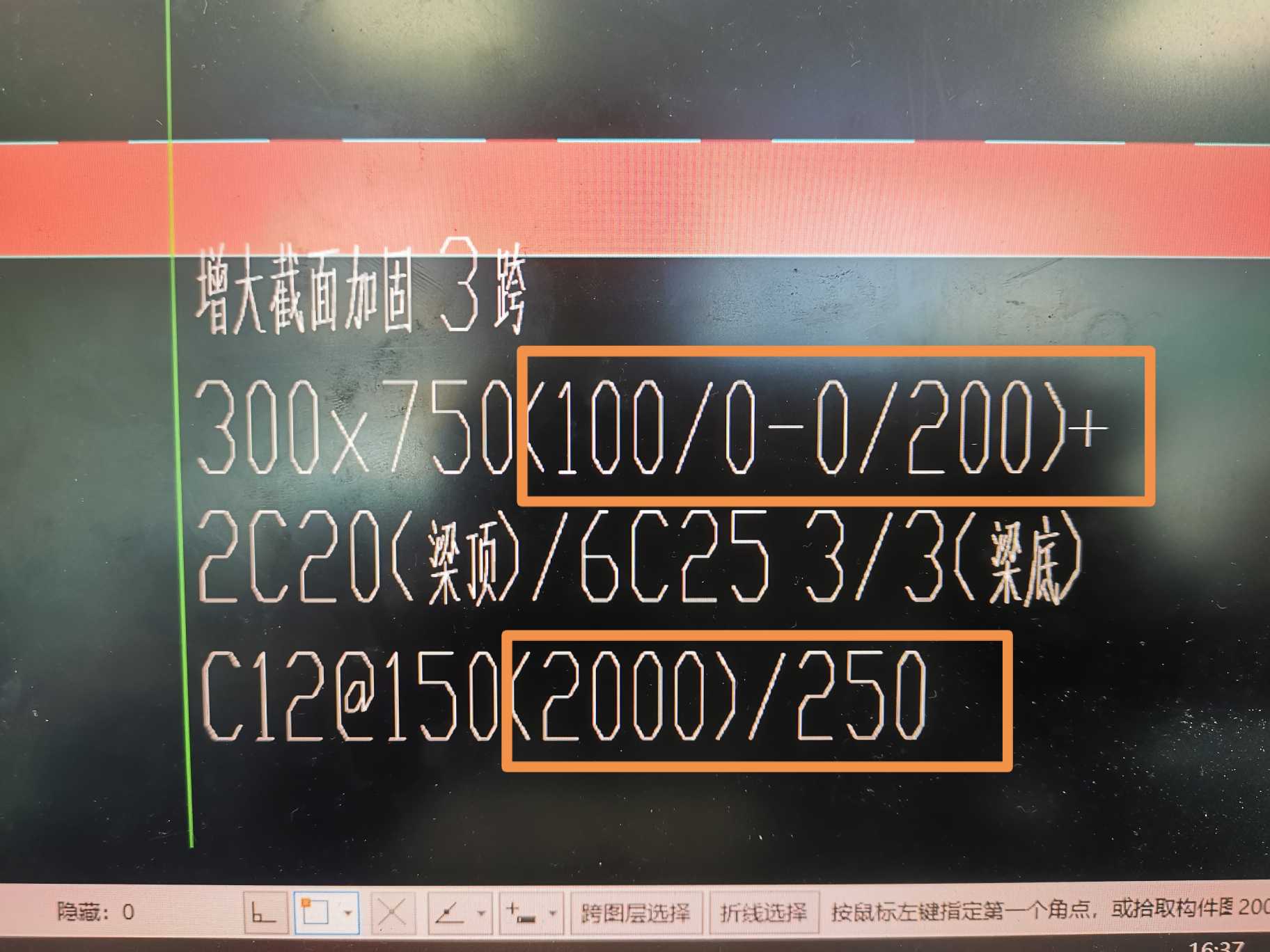

如圖所示,橘色框里表示的什么意思,廣聯達軟件里怎么設置啊?

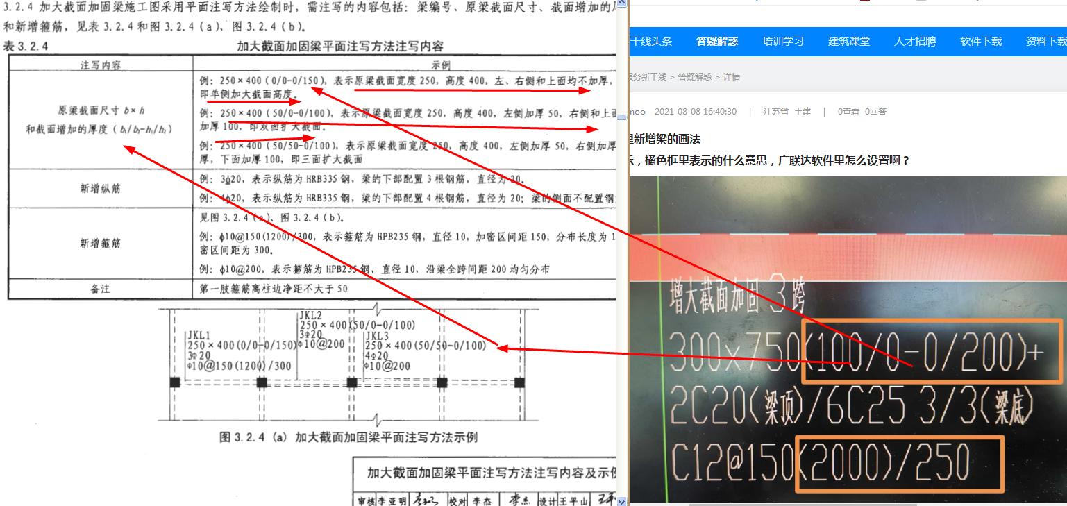

詳見下圖圖內容。

需要看具體設計圖要求,怎樣加大的 。

問設計人吧
