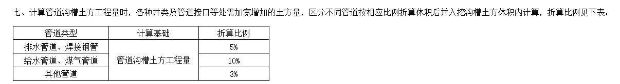

  • 排水管道土石方需要按照定額說明增加5%后回填需不需要加5%
    石方
    回填不需要,回填量=開挖量(含5%)-地下埋設的構筑物所占體積
    2021-09-24 11:32:47
  • 需要啊,挖方加了,回填肯定也得加啊
    2021-09-24 11:22:27
  • 回填需不需要加5%
    有井處不需要回填
    首次提交 2021-09-24 11:27:59  最近修改2021-09-24 11:29:03 (修改過1次)
  • 排水管道土石方需要按照定額說明增加5%后回填 也需要加5% 。
    2021-09-24 11:53:18
