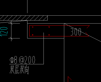

圖紙說明未注明配筋的區域配筋為雙層雙向c8-200,是不是就是我圈起來的區域?
有負筋的部分是不是就底筋雙向布置c8-200就可以了?像有的板只有一端有支座負筋(我畫豎線的部分),這塊板的面筋又怎么布置?
老師我想問下這個C8-200伸入梁多少
老師們早上好,這個說明是不是表示雙層雙向布置C8@200?
請問附加C8-200底筋的范圍,是不是不包括我圈出的幾塊板?謝謝

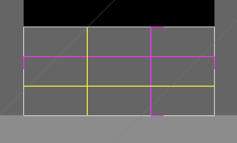

請問下板面筋是C8-200,板負筋也是C8-200,我畫出來三維看的時候重疊了
2種筋重疊了,可以設置嗎,還是直接那樣沒有關系2020-01-15 16:10:13 補充
