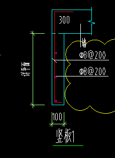

這個豎板是不是相當于一個100厚的板垂直于墻,豎板的高度相當與層高,
這個大樣該怎么畫呢,用鋼筋軟件定義方便還是手算方便,用軟件定義該怎么定義呢?謝謝了

你好,你這個可以用剪力墻繪制的,單排的鋼筋,間距C8-200.(也可以用欄板進行定義和繪制的。)
