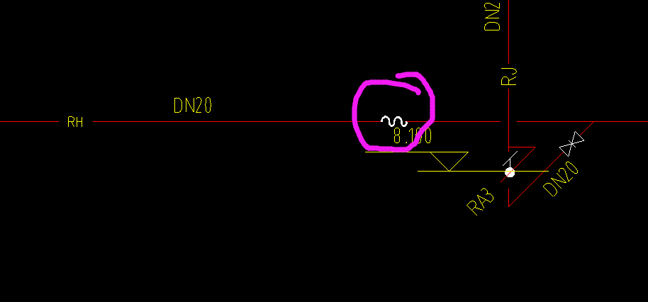

  • 熱水給水管道中間的波浪線是什么意思 , 我圈著的那里
    波浪線是什么意思

  • 應(yīng)該是保溫層

  • 是波紋管伸縮節(jié)
    答:膨脹節(jié)、伸縮器,防止管道受熱后延長(zhǎng)或者冷卻后的收縮產(chǎn)生的位移

  • 波紋伸縮器。

  • 波紋管
