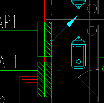

  • 總配電箱電纜接到分配電箱 在接到二樓配電箱在接到三樓配電箱預留長度怎么算
    配電箱預留
  • 進箱一次2m、電纜頭預留1.5m,出箱一次2m,電纜頭預留1.5m,總長乘系數1.025
    2021-09-14 10:21:30
  • 電線要一根一根來算,正??偱潆娤涞椒峙潆娋€的那一根就出線預留+進線預留;每一根要單獨算
    2021-09-14 10:37:20
