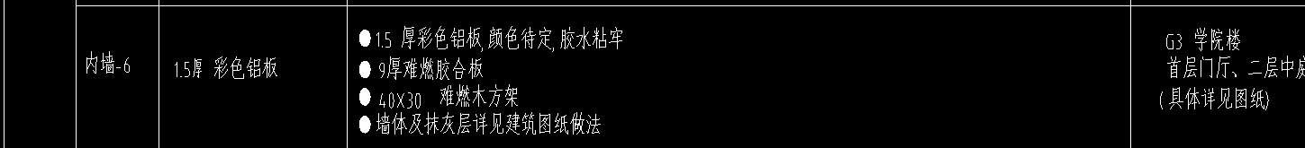

鋁板墻面套抹灰面積還是塊料面積
全部回答
(2)
首答僅用{{minutesHtml}}
應(yīng)該使用塊料面積,只有抹灰、膩?zhàn)油苛喜攀褂媚ɑ颐娣e。
2021-09-11 14:43:27
套墻飾面子目,如果沒有按相似工藝換算。
面積的對(duì)應(yīng)施工部位,統(tǒng)計(jì)面積。
