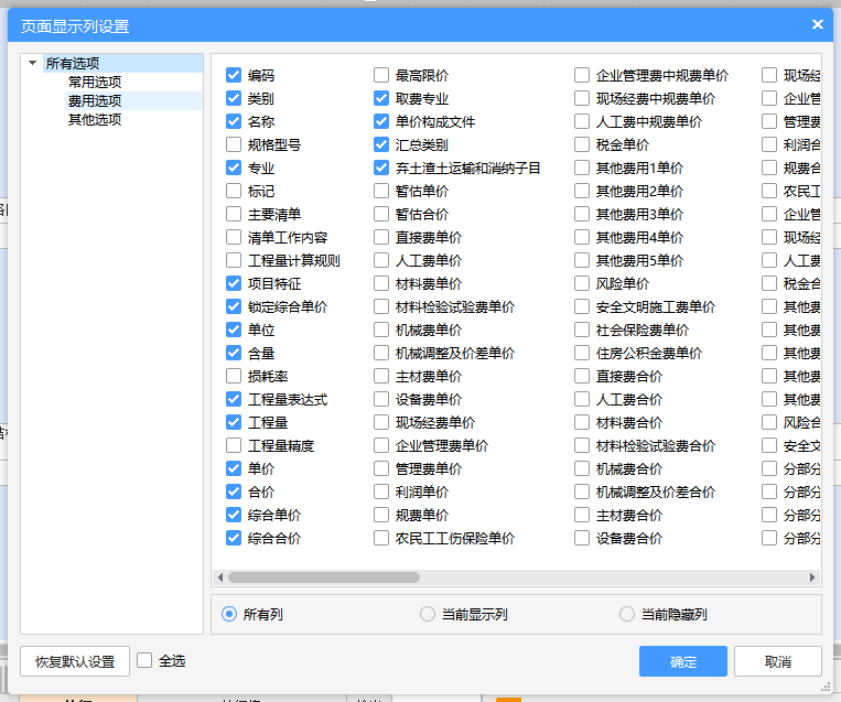

  • 鎖定綜合單價進行復制即可
    在清單頁面右鍵顯示列設置把鎖定綜合單價挑出來
    材料價
