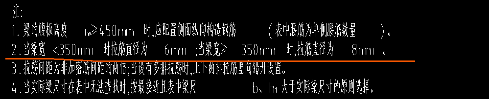

您好 拉筋沒有自動生成的,但是可以設置自動計算
框架梁沒有生成拉筋的按鈕,只要輸入了側面鋼筋信息,軟件自動匹配拉筋信息,梁的拉筋可以在工程設置---計算設置---計算規則---梁---拉筋配置中修改信息。如圖:
