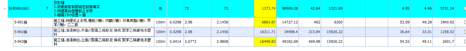

我這樣套下來合適嗎?止水帶那個將材料刪除只留下人工和止水帶,計入個安裝費。前面施工縫將聚氯乙烯泥換為聚氯乙

你好,你這個應該將底板和側壁的分開套取的,因為其材質是不一樣的。定額的選擇沒問題的。(套取定額,不需要刪除其他輔材的。)

可以吧
