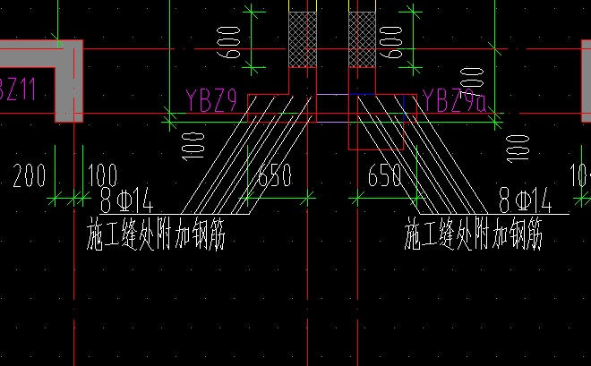

如圖這樣的附加鋼筋在軟件中怎么計算

GXZ 鉆石專家
答題: 233570 被贊: 44411
在屬性的其它鋼筋里編輯,但還要知道它的長度。
2020-04-07 12:11:40
小的大牛 黃金專家
答題: 52543 被贊: 14883
你好,你這個可以在“剪力墻”中的“其他鋼筋”進行編輯的。
