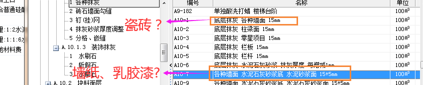

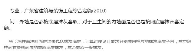

  • 底層抹灰與裝飾抹灰??
    一般面層是瓷磚的抹灰 是套底層抹灰,那如果面層是墻紙和乳膠漆,面層是不是裝飾抹灰?抹灰
    2021-09-08 11:10:00 補充
  • 抹灰就是墻面一般抹灰,你就貼墻磚定額粘接層包含在貼磚定額中,你的一般抹灰不會作為飾面,飾面為抹灰意味著除了抹灰不會有其他做法了,也就是毛墻面狀態(tài)
    2021-09-08 11:05:46
  • 有面層都一般都套底層抹灰
