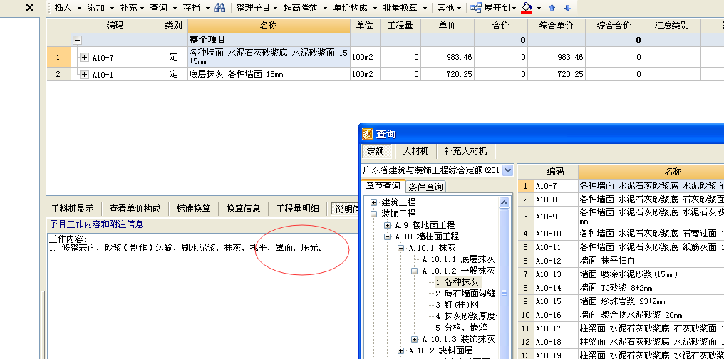

    外墻的裝修做法:4、15厚1:2水泥砂漿 3、10厚1:3水泥砂漿 2、防水 1、刮膩子、涂料。 我們施工的只有3 、4;我套定額應該套一般抹灰的一底層、一面層,還是套兩遍底層抹灰,單價相差很大?
    你好:套用水泥砂漿抹墻面定額子目,再調整厚度定額子目即可。
    2015-12-02 15:18:42
    套一般抹灰子目和增厚子目調正砂漿比例及含量。
    2015-12-03 05:31:47
  • 套兩遍底層,注意厚度分別是15、10。
    “為什么不可以是一底層一面層呢?”如果是套墻面的一般抹灰的“面”,它是要壓光的,厚度一般是5mm以下,就不適合于面部的裝飾。
    “是不是有防水就是兩邊底層呢,如果沒有防水,直接外墻膩子涂料就是一般抹灰的一層底一層面了呢”是否有防水,從你上面的描述是看不出來。
