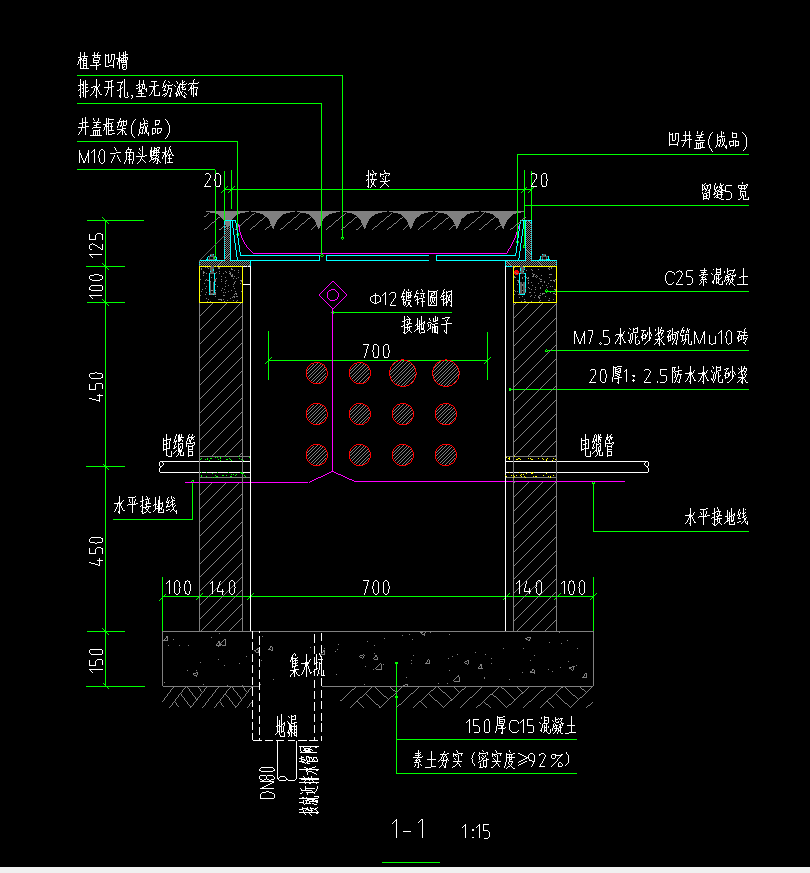

圖一是接線井大樣圖,在計算園林時是否給接線井高度?如給那么是電纜管到地面的高度還是集水坑頂端到地面的高度

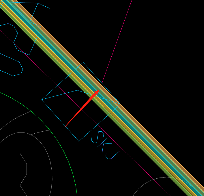

如給高度,那么圖二中的管線是否應該生成立管?

接線井及管、線應該是在地下,上面與地面 平
