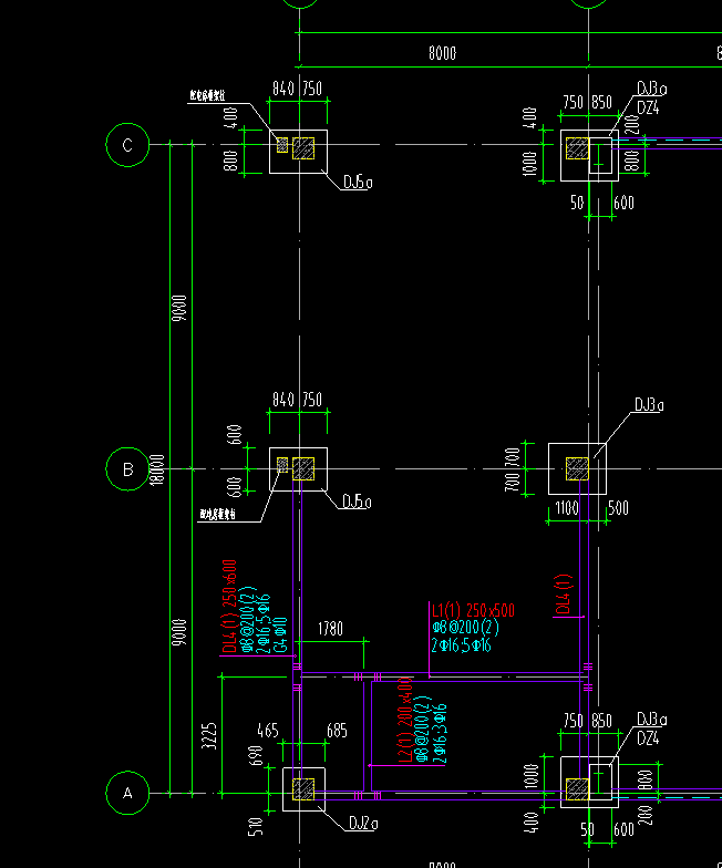

帕格尼尼 2021-09-02 17:14:54 | 重慶市 土建預算土建計量GTJ | 2018查看 4回答
陳工 鉆石專家
答題: 202891 被贊: 47818
設計圖沒基礎梁連接的,說明不需要連接了。
2021-09-02 17:16:46
初學者
答題: 590 被贊: 154
圖紙怎么設計的你就怎么畫就行
2021-09-02 17:17:34
zero
答題: 494 被贊: 419
一切按照圖紙繪制,若以后施工中出現設計變更再行修改即可。
2021-09-02 17:18:31
藍葉
答題: 140 被贊: 47
按照圖紙畫就行,不要加戲。
2021-09-02 17:19:47
