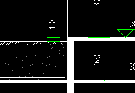

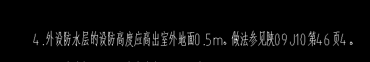

    設計圖圖紙,寫明,防水伸出室外0.5米,覆土層高度1.65-0.15=1.5米,防水立面高度1.5+0.5=1.55米

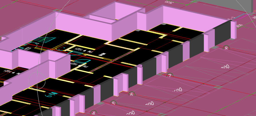

    我在覆土層利用屋面畫法,將車庫整個繪制,完了在分割各個主樓外墻外邊線刪除,在設置防水卷邊1.55,那樣的話,頂板防水就得分平面以及上翻1.55里面,不知道這樣對不對??另外覆土層還有部分風井車庫坡道板是不是也得設置上翻
    你好,頂板防水的總量這樣計算是沒有問題的。但是你需要將平面和立面區(qū)分開。(因為立面和平面的做法是不一樣的,立面有的設計是有保護層的,例如:120的磚墻、保溫板等。而且平面和立面選擇的防水子目也不一樣的。所以需要分開列項的。)
