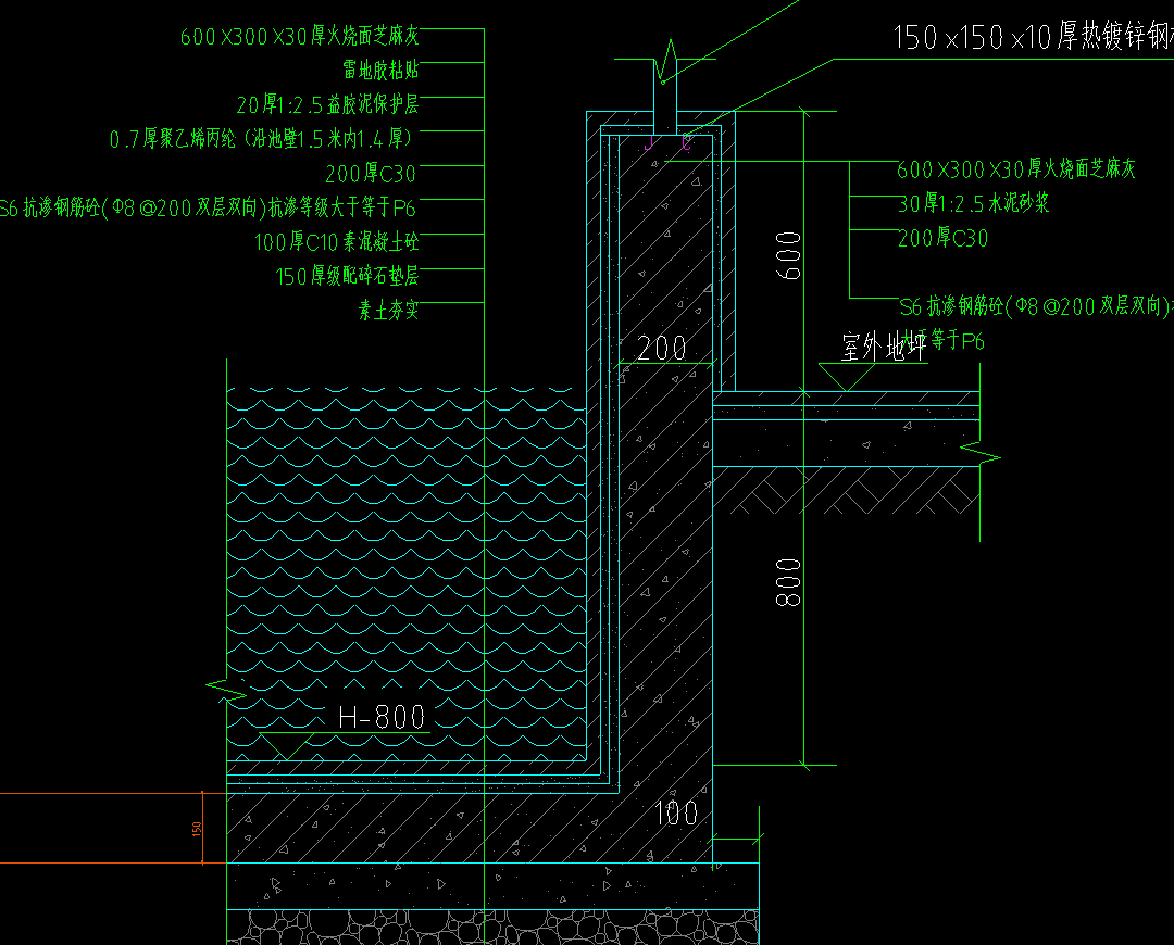

商管將軍 2021-09-01 15:28:10 | 廣東省 土建預算 | 372查看 1回答
周亮
答題: 522 被贊: 129
這是水池或者游泳池的側壁啊,用擋土墻可以畫。
2021-09-01 15:32:04
請問這個配筋大樣需要用什么構件來畫?
