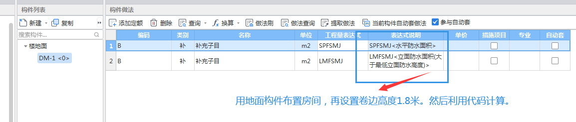

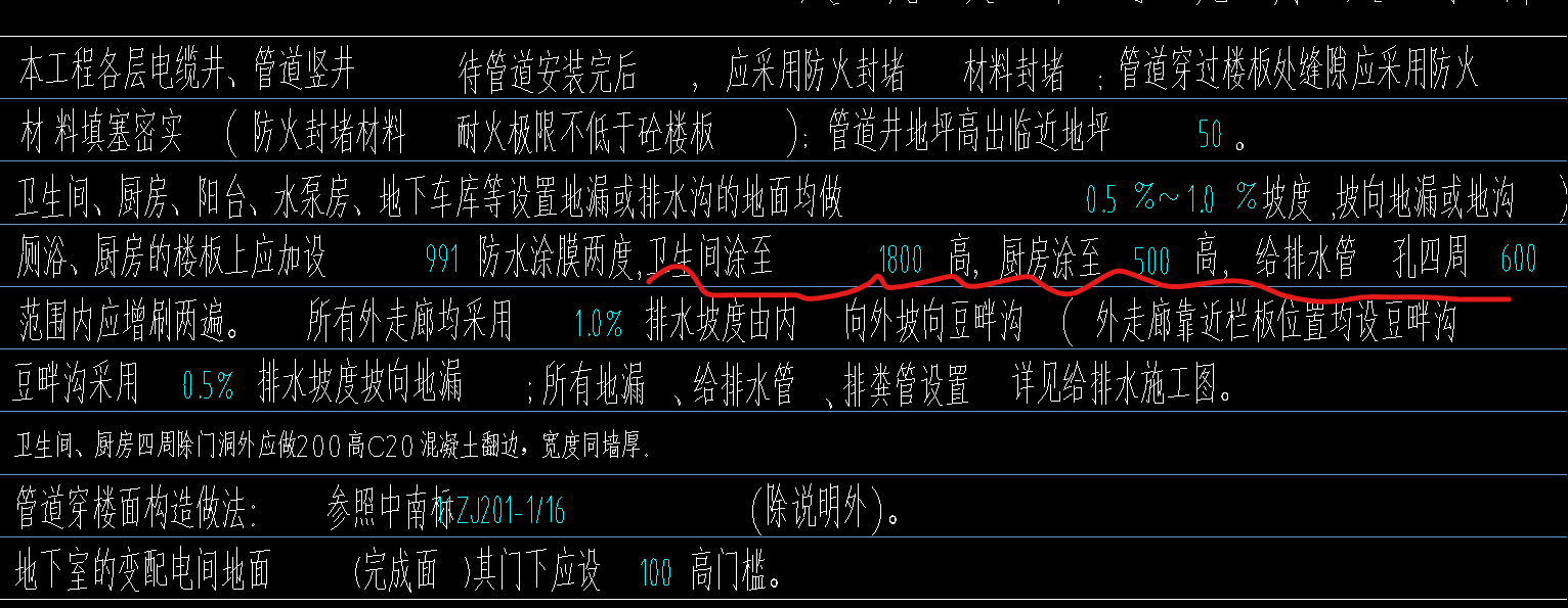

  • 請(qǐng)問這個(gè)防水涂膜需要在gtj里面布置嗎?如果需要用什么構(gòu)件定義呢,求老師解答
    構(gòu)件定義
我來答 收藏  舉報(bào)
    布置墻裙,高度1800。提取面積。其它位置方法相同。
    2022-12-25 18:02:11
  • 裝飾構(gòu)件下的地面,利用計(jì)算代碼處理。
    2022-12-25 18:13:50
  • 分別用墻面和地面定義并畫圖處理,在定義的墻面和地面中定義涂膜防水.
    2022-12-25 19:25:58
