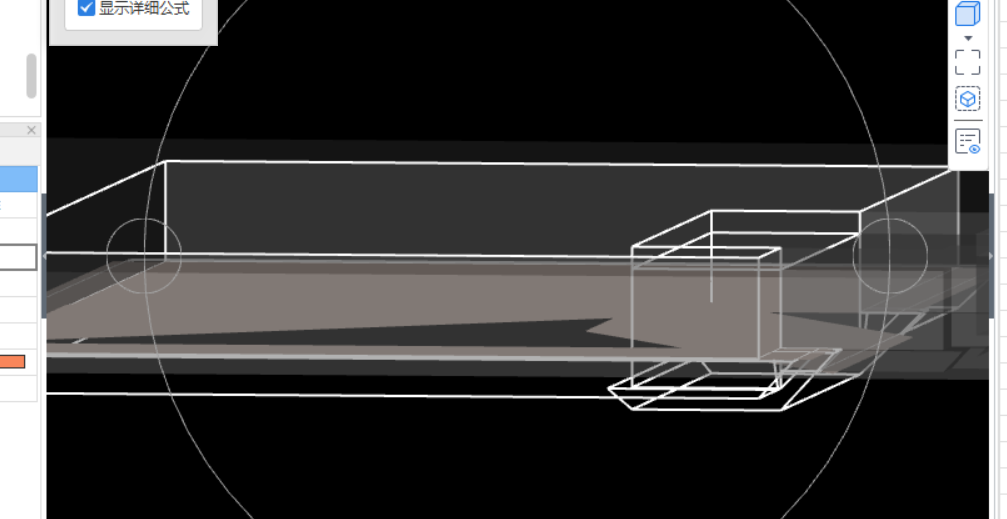

gtj面筋同方向最多只能畫三排軟件已經已經無法用面筋繪制,采用中間層鋼筋繪制好像是由于筏板存在變截面的原因導致中間層鋼筋居然部分是斜的,同樣的,采用負筋繪制鋼筋在底部同樣會跟著變截面變斜,如何處理是好?板

直徑一樣,就加密繪制。還有就是自定義鋼筋繪制
