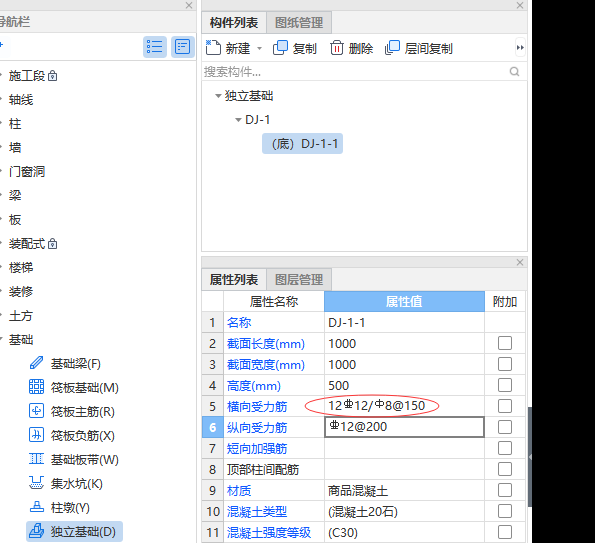

  • 獨(dú)立基礎(chǔ) 面筋12C@150/A8@150 在軟件中如何輸入,求大神!
    獨(dú)立基礎(chǔ) 面筋12C@150/A8@150  在軟件中如何輸入,求大神! 問(wèn)題是前面那個(gè)12根無(wú)法輸入。還有后面的分布筋怎么輸?

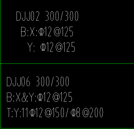

    分布筋DJJ06鋼筋在軟件中如何設(shè)置?還有DJJ02只在底部的一階設(shè)置鋼筋,二階不需要嗎?

  • 你這12條鋼筋沒(méi)有直徑規(guī)格,且數(shù)量與間距不能重復(fù),只能是選擇其中一種,就是用你的這種方式輸入,斜杠后的就是面部鋼筋
    布筋
    2021-08-30 20:29:48

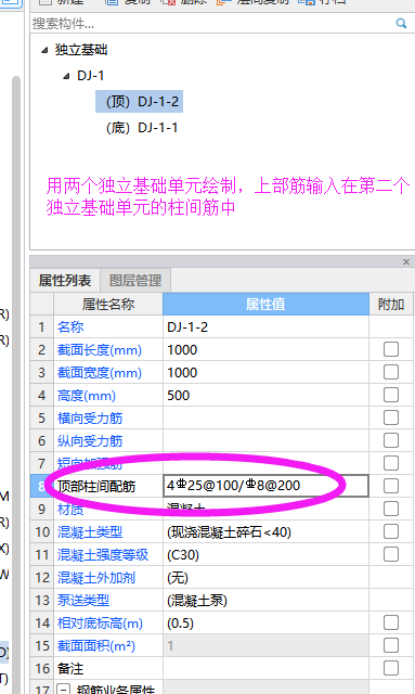

  • 你這個(gè)是2階的獨(dú)立基礎(chǔ),用2個(gè)基礎(chǔ)單元繪制
    至于面筋這是柱間連接筋,不輸入在面筋中

  • DJJ06在軟件中新建獨(dú)立基礎(chǔ),然后分別定義兩個(gè)獨(dú)立基礎(chǔ)單元,在最下單元中輸入B內(nèi)鋼筋,T在上單元中輸入.DJJ02在底部的一階中輸入二階沒(méi)有鋼筋的.
    2021-08-30 21:31:48
