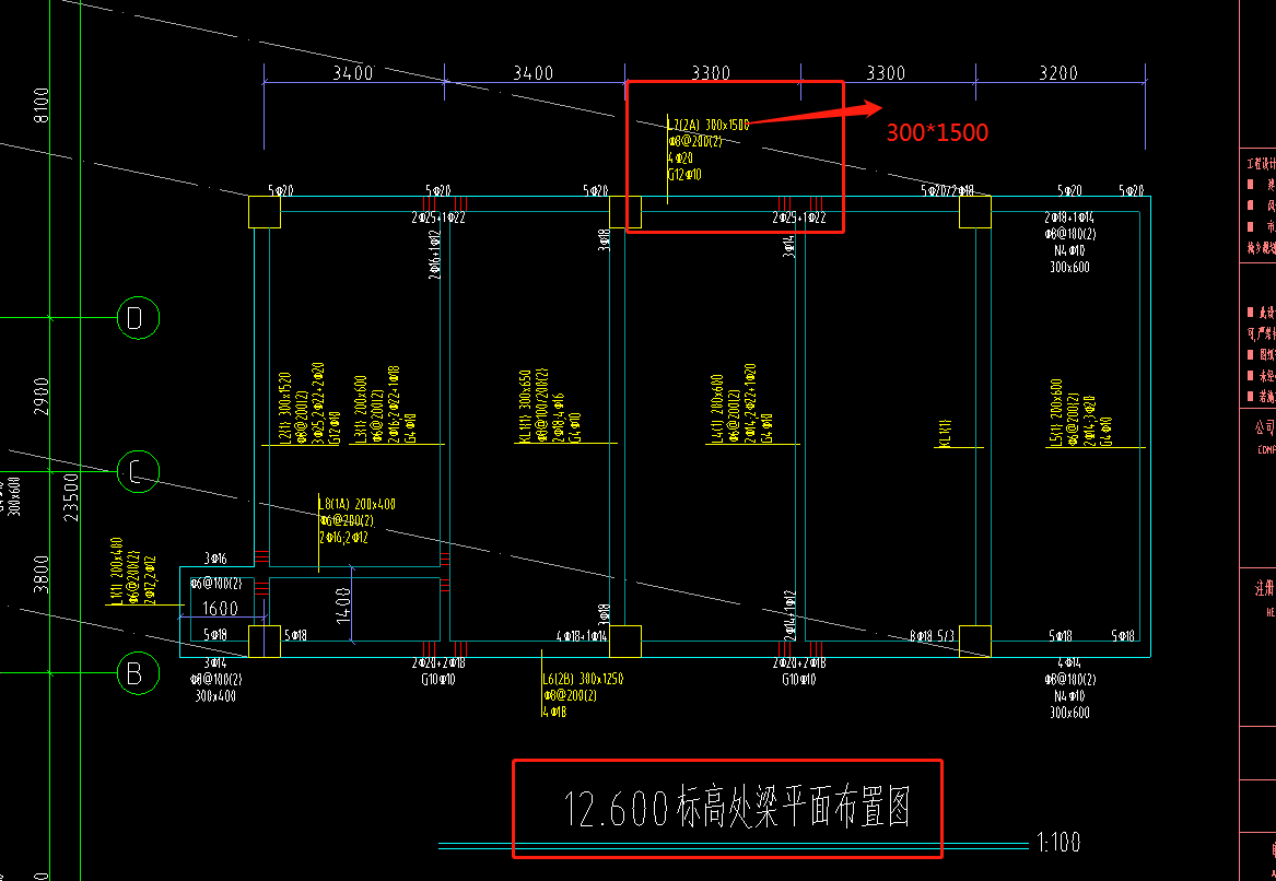

    這個是屋頂層梁的規格,300*1500,這一層的頂標高為12.6,下面一層的頂標高是11.58,12.6-1.5=11.1,不就和下面那一層梁沖突了?
    2021-08-30 15:24:40 補充
    頂層
  • 查看是否有截面圖,邊梁是否有上返。
    2021-08-30 15:15:22
  • 那就需要問設計人的
    2021-08-30 15:16:56

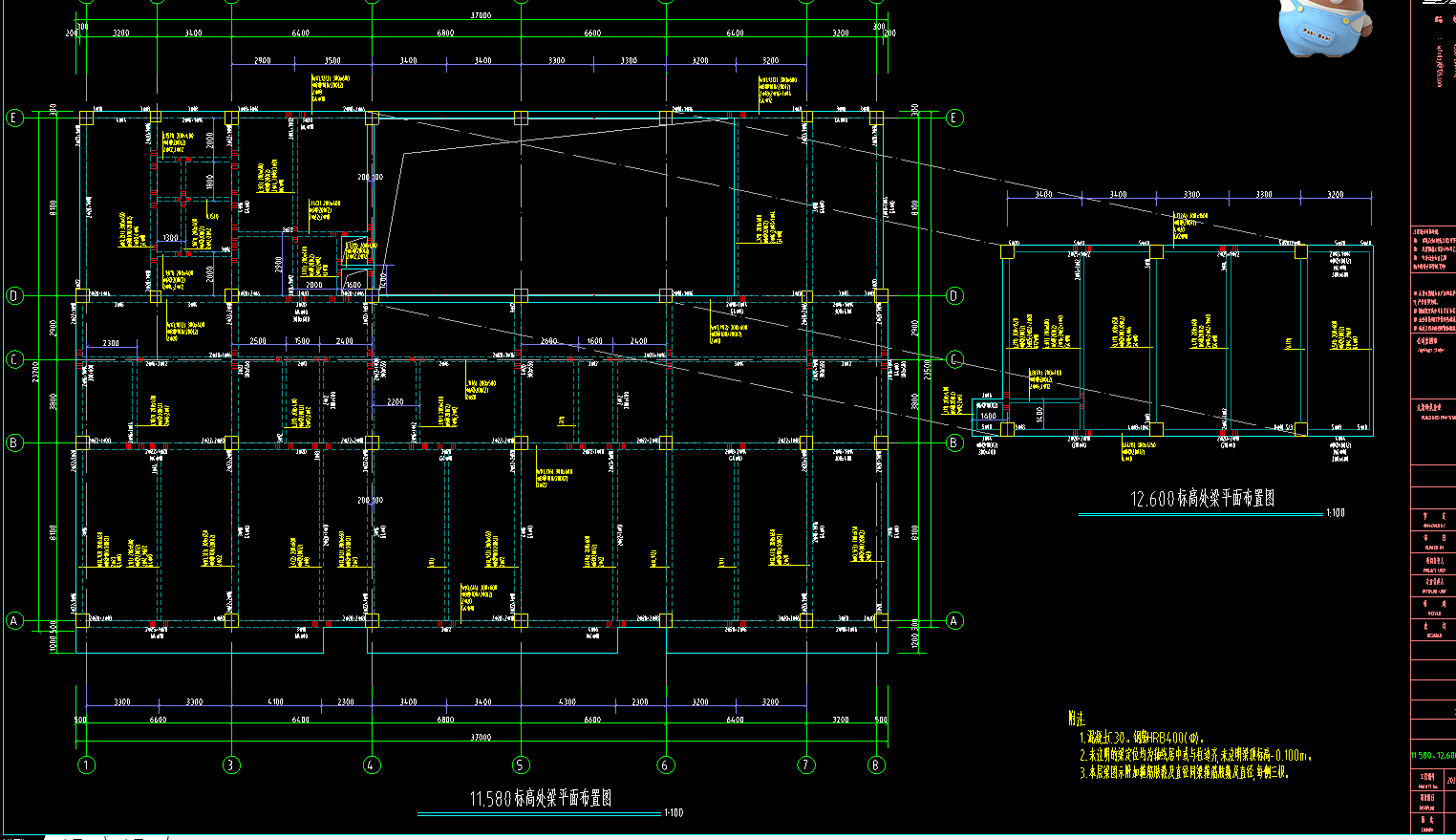

  • 發一下:下面一層的頂標高是11.58樓層的圖看看
    標高11.58和標高12.6是同一道梁;圖中虛線索引,指的是局部抬高。
