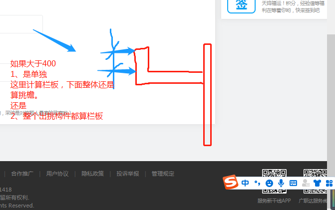

  • 老師,這個理解還有一個小問題
    挑檐

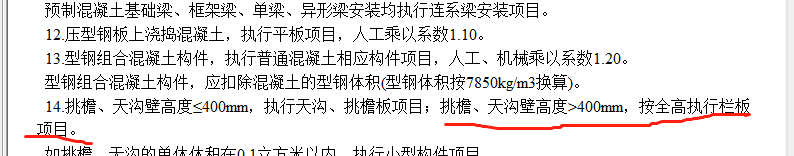

    就是他說的如果高度大于400mm了,那么是豎向那個天溝壁執行欄板,橫向的還執行挑檐
    還是說
    整體出挑的這部分都執行欄板呢
    檐
    是立面高度部分計算為欄板,底板還是記為挑檐板
    首次提交 2021-08-28 14:07:10  最近修改2021-08-28 14:07:42 (修改過1次)
  • 根據規則分開計算,并不是合并計算
    2021-08-28 11:36:34
