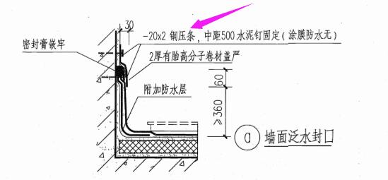

就是圖示的鋼壓條要另外算錢么

銅壓條屬于防水收頭的工作內容,定額已經綜合考慮,不用再單獨進行計算。

屋面防水的鋼壓條卷材防水定額不含的,要另外計算,單位按米,套用卷材屋面釘鋁合金壓條子目,改主材
