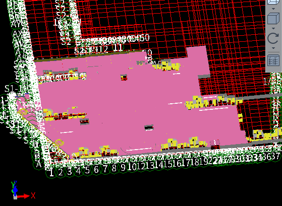

  • 地下室頂板也要做防水么,軟件要布置防水的位置有哪些
    頂板
全部回答 (7) 首答僅用{{minutesHtml}}
    凡是臨土部位,都需要做防水。
    地下室頂板部位(上面覆土),地下室側墻(外部臨土),地下室底板(或者筏板)。

  • 這個根據說明來布置,一般防水分房間布置
    2019-10-11 14:32:10
  • 看設計說明 一般是要的
    2019-10-11 14:32:26
  • 以圖紙來
    2019-10-11 14:32:33
  • 地下室上面沒有建筑物處都需要布置
    2019-10-11 14:32:43
  • 地下室頂板面一般要做防水的,但建議按圖紙要求;可用屋面設置
    2019-10-11 14:32:51
  • 臨土部位要做防水。
