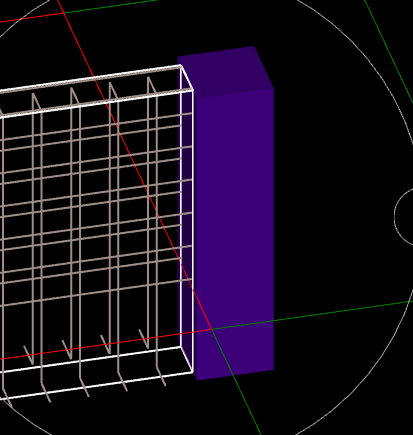

翁先生 2021-08-27 14:21:06 | 廣東省 土建預算施工土建計量GTJ | 709查看 3回答
無風飄零
答題: 188 被贊: 49
這個建議用欄板處理
2021-08-27 14:22:24
鋼筋混凝土 白銀專家
答題: 26085 被贊: 21553
匯總計算查看計算式
2021-08-27 14:24:07
羽翼未豐 專家
答題: 463 被贊: 227

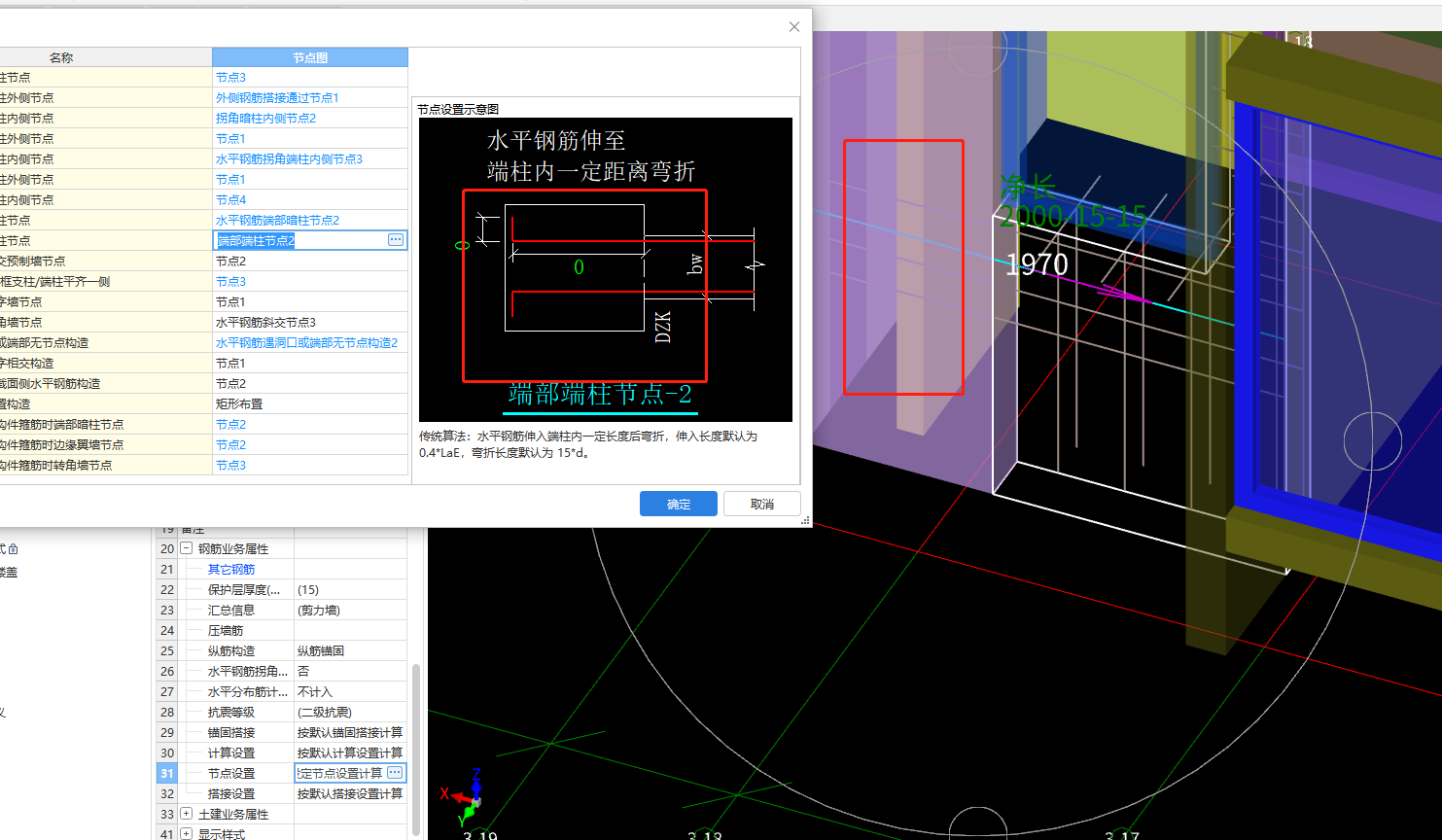

你這個設置的是端柱..
把暗柱屬性改為端柱~
