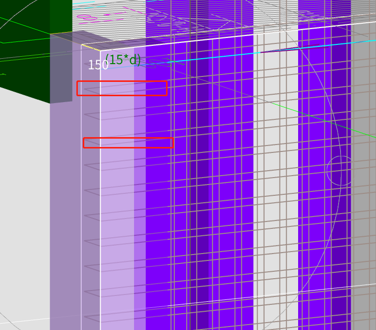

翁先生 2021-08-04 11:52:18 | 廣東省 土建預算土建計量GTJ | 6394查看 2回答
zhangy 鉑金專家
答題: 101170 被贊: 73146
剪力墻水平鋼筋需要錨固到暗柱內。
2021-08-04 11:56:35
GXZ 鉆石專家
答題: 233174 被贊: 44282
目前軟件是無法這樣去設置,如果設計是有這要求,只能是匯總計算后,以編輯鋼筋嚅去調整
2021-08-04 11:56:50
