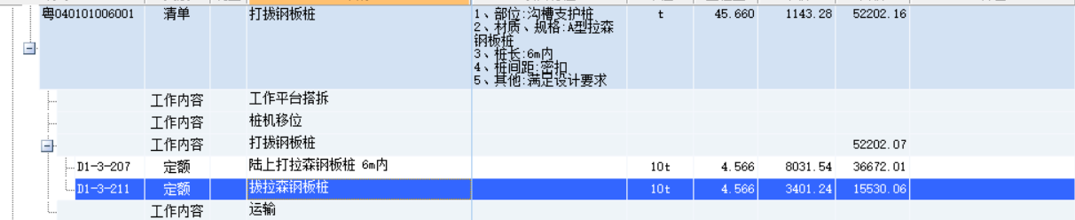

1、部位:溝槽支護樁
2、材質、規格:A型拉森鋼板樁
3、樁長:6m內
4、樁間距:密扣
5、其他:滿足設計要求

按項目特征是可以的。
