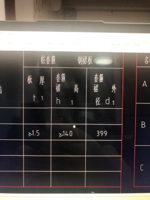

  • 請教一下,這個樁尖如何計算還有鋼板,樁徑400謝謝

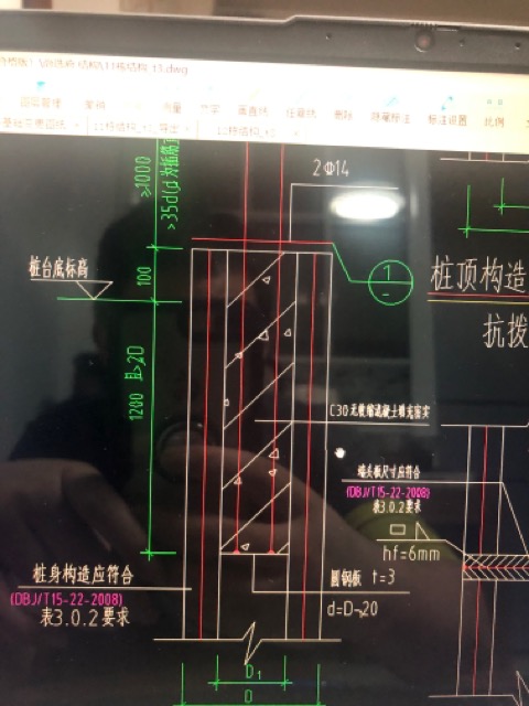

    樁樁尖另外左邊綠色線有點不明白,1200且≥2D是什么意思,望大神詳細(xì)點,跪謝
    鋼樁尖按圖紙要求的鋼板形狀、尺寸、厚度等計算面積,并乘每平相應(yīng)重量可以;樁頂插筋用單構(gòu)件按圖紙要求分別設(shè)置可以;綠色線:是指插筋要樁頂?shù)腻^固長度要有1200長度,并且大于或等于樁直徑的2倍的錨固長度

  • 你好:這是需要根據(jù)樁尖的詳圖計算重量的,max【1200,2D】400樁直徑,樁心混凝土澆筑混凝土高度是1200mm高度。

  • 用參數(shù)化樁定義布置

  • 鋼樁尖按圖紙要求的鋼板尺寸計算重量,樁頂插筋可以在其它鋼筋中輸入;綠色線:是指樁中鋼筋從下口鋼板到樁頂?shù)拈L度要有1200長度,并且大于或等于樁直徑的2倍的。
