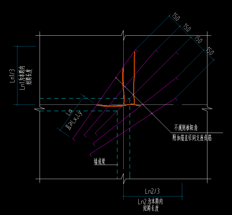

按照節點圖給出的數據,利用三角函數關系計算即可 。
2021-08-26 08:12:56
陽角放射筋
求問大神,圖一上黃色字體標注的“陽角均設放射筋”,請問圖二上我標注的畫圈的地方是否都是要加放射筋的?
圖示的陽角放射筋應該如何布置計算。麻煩截圖講解一下。
