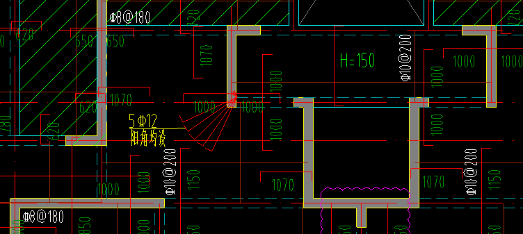

圖示的陽角放射筋應該如何布置計算。麻煩截圖講解一下。
陽角放射筋板
對于這個陽角放射筋用板1還是2
陽角放射筋怎樣布置?

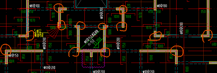

負筋的長度怎么計算,支座錨入梁墻內,這個怎么在單鉤件里體現,2020-05-04 10:19:35 補充這是內陽角放射筋把,但是圖中未標出內陽角的位置
外墻陽角設放射筋7C10 (L=1/3板跨) 切不小于2000毫米,應怎么設置
