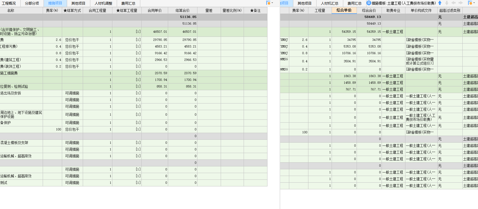

  • 廣聯達6.0預算計價和結算,計算結果不一樣
    左圖為結算計價(從右圖的預算轉換的結算)
    有圖為預算計價
    分部分項一樣,為什么措施費不一樣了?措施費

    你好,沒有實際的看你的文件,這個還真不好說問題出在哪?建議你自己一個一個的費用行進行比對。或者你可以不用結算軟件,就使用正常的預算軟件功能就可以。
    2021-08-25 22:26:37

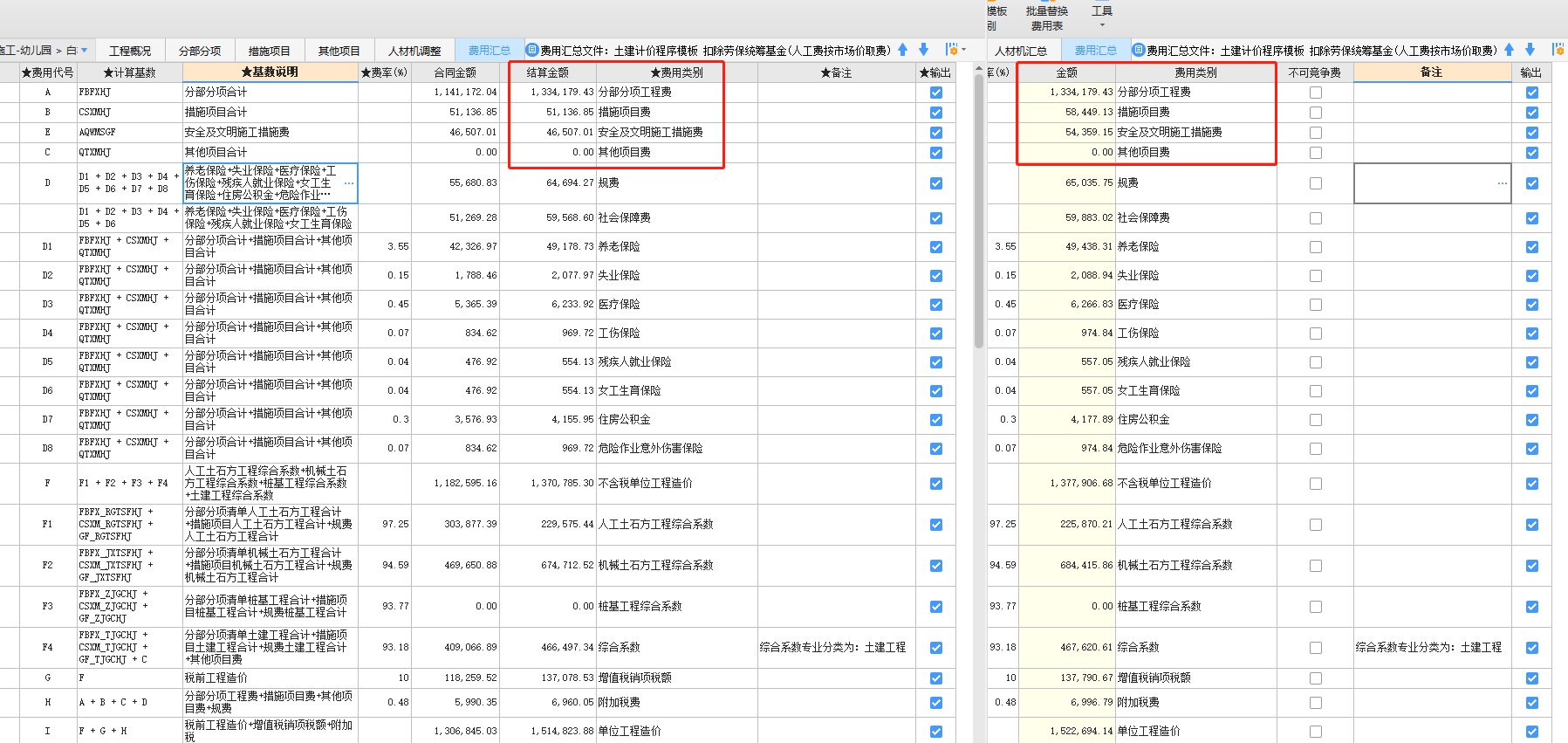

  • 請到措施界面找原因。
    2021-08-25 19:21:52
  • 這個需要看看是不是計算基數和項目是不是沒有修改
    分部分項一樣,措施不一定就一樣
    比如措施項目的內容、費率不一樣時措施費就會不一樣
    2021-08-25 19:24:12
  • 措施項目及費用匯總中找原因
