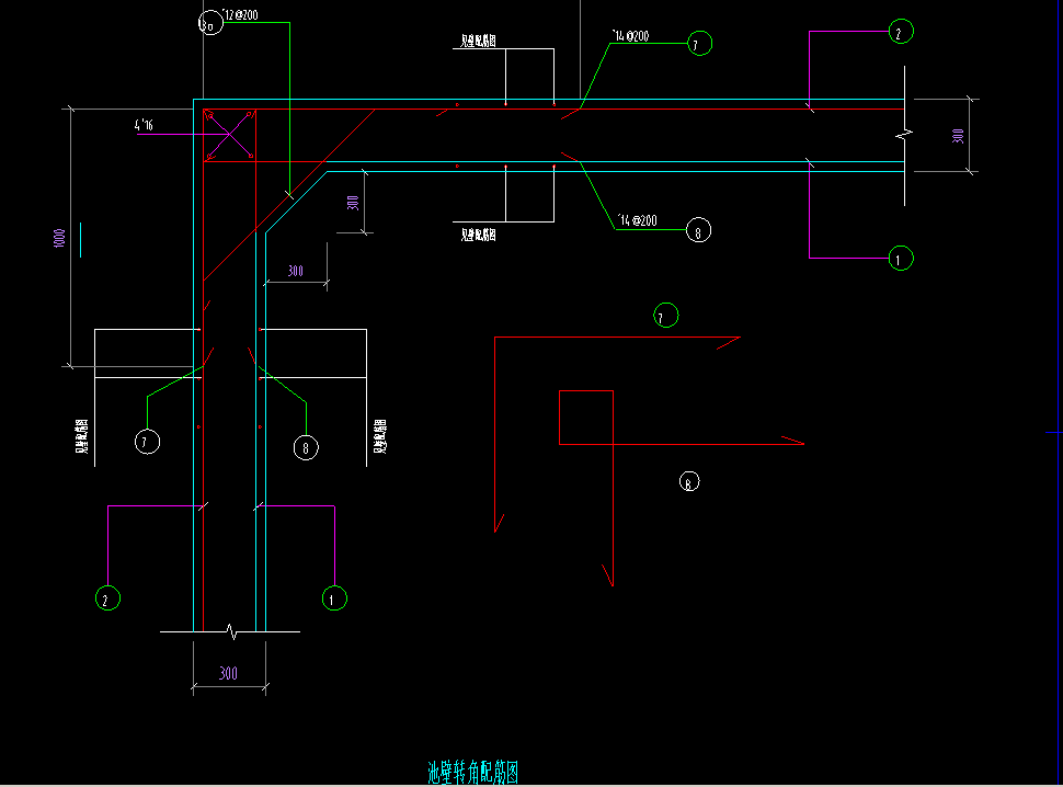

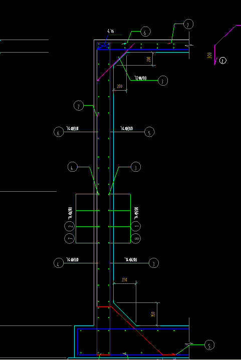

  • 你好各位老師,我用剪力墻代替水池得池壁。鋼筋應該怎么輸入
    其他鋼筋老師們鋼筋應該如何輸入哪些是水平鋼筋哪些是垂直鋼筋 哪些是拉筋 哪些應該在其他鋼筋里輸入
    2021-08-21 11:21:55 補充
    剪力墻
    圖1中點狀的是水平筋,線狀的是垂直筋,還有垂直加強筋、局部加筋

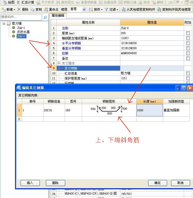

  • 輸入方法如下:
    廣聯達服務新干線
    建筑行業快速問答平臺-答疑解惑
    其他鋼筋
    剪力墻
