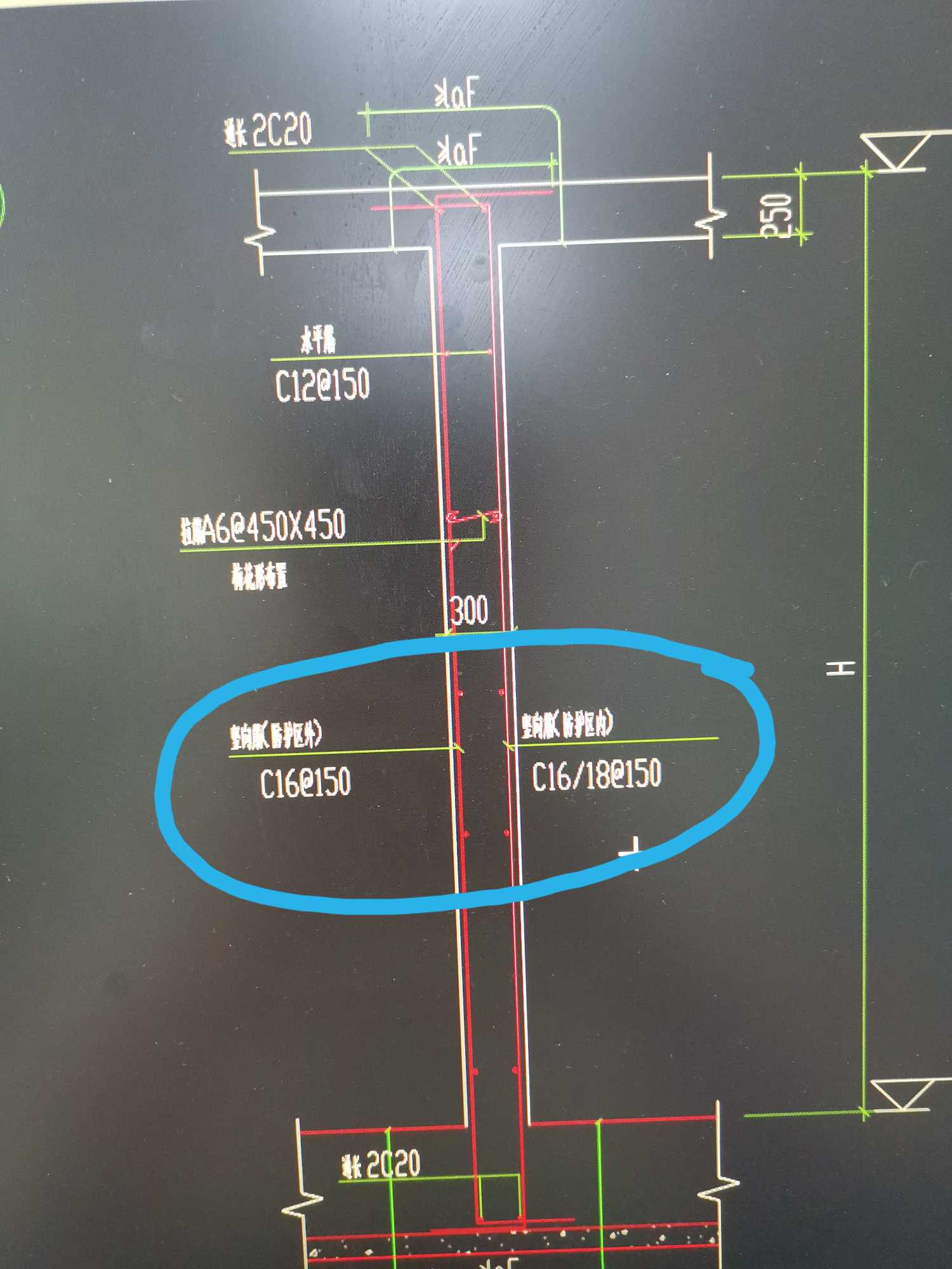

麻煩問下各位老師,這個剪力墻垂直筋怎么輸入啊?我輸入(1)C16@150+(1)C16/C18@150告訴我錯誤!正確輸入方法求解!謝謝老師!

類似配筋輸入可以在垂直鋼筋旁邊有3個小點,這個是鋼筋輸入助手,看看說明,根據軟件提示輸入即可,注意繪制的方向,調整方向在右鍵有個選項可以調整。
